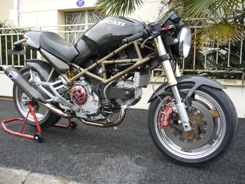

MessageSujet: Re: 900 carbone n° 30   Sam 30 Mar 2013 - 14:29
fin du sujet révision des 40.000 kms
les totocolants termi clôture la fin des travaux
coûts de l'intervention (réalisation maison)
pochette de joint haut moteur + tiges de fixation culasse  .........................200
guides de soupapes fonte ......................................................................120
pastilles de soupapes ............................................................................80
pause des guides (culasse) en atelier spécialise ........................................140
pièces diverses ducati colle + joint de sortie d'échappement  filtre a huile ....35
peinture ,RESTOM spécial bloc et culasse .................................................85
laine pour les silencieux le kit .................................................................70
plaquette de tendeur de chaîne x 2 ..........................................................35
huile de fourche + moteur ......................................................................50
+ comme toujours les ptits ingrédients divers etc .......etc .......................  ?
ensuite les heures pffffffffffff :study:attaque du boulot le 1 janvier,fin le 24 mars avec beaucoup d'attente pour les pièces ducati
d'origine scratch
prepa des pontets et passage en noir !!!polissage de l'échappement etc...
j'ai fais une légère préparation des conduits d'admission ainsi que la culasse histoire de faciliter l'écoulement des gazzzz ,il y a pas photo j'ai une grosse différence (beaucoup de souplesse ) que du bon cheers
sinon j'ai environ 650 photos si vous avez besoin je suis la !!!!!!!!!!

MessageSujet: Re: 900 carbone n° 30   Sam 30 Mar 2013 - 15:29
Y'a pas à dire c'est propre....
Tu as laissé le croisillon dans les pots ?
Maintenant deux solutions :
a) tu la laisses sous cloche et elle reste dasn un état de folie, tu te retrouves un autre oignon à refaire
b) tu la roules et c'est reparti pour 10 ans. Mais dans 10 piges quid des pièces ???
en tout cas R E S P E C T pour le travail minutieux et soigné.
cheers

MessageSujet: Re: 900 carbone n° 30   Sam 30 Mar 2013 - 16:38
mon lux sur la vraie ligne termi il n'y a pas de croizillon
il me faut une zoubia de 900 pour faire une vraie moto modifiée !!!!!!!!!!!!!!!!!!!!!!!!!!!!!!!!
vive la prochaine cheers cheers

MessageSujet: Re: 900 carbone n° 30   Sam 30 Mar 2013 - 18:58
Quand je vois comment elle brille ta ligne.....
ouarffff
va falloir que je frotte sur la mienne pour qu'elle brille autant , les tube des spark brillent encore mais la tubulure est un peu bleue.... affraid
Bref je vais devoir ressortir la paille de fer fine et puis le Belgom ferraille, avec un poil d'huile de couille ...
Youpi

MessageSujet: Re: 900 carbone n° 30   Sam 30 Mar 2013 - 19:04
C'est bon pour la photo juste. Le souci, c'est que la ligne vire son éclat dès la mise en route, les tubes n'ont déjà plus cet aspect quand je l'ai vu. Mais bon, moi aussi, je me tape deux séances par saison histoire de la voir briller.
