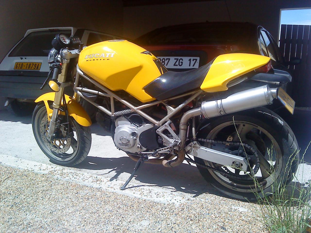

MessageSujet: Re: montana47 : 600 monster 1995   Mar 23 Mar 2010 - 20:42
J"ai monté mes nouveaux tubes , tout loge maintenant. J'ai installé le rétro à ptiben mais contrairement à toi, le tube est un poil trop grand, alors j'ai fait système D, j'ai découpé une canette de coca, et je m'ne suis servi pour calé le rétro, et nickel.
Encore un grand merci a toi, je te pairai une GIRAFE !
Que du bonheur c'est bracelets, j'ai des nouveaux muscles qui apparaissent sur les bras !
Quelqu'un connait un produit efficace, pour bien dégraisser, genre le bras oscillant, mon moteur qui fuit l'huile ?
merci
MessageSujet: Re: montana47 : 600 monster 1995   Mar 23 Mar 2010 - 20:56
terrible comme ca... dommage qu'elle soit jaune Razz
ca va tu vois bien dedans ?
pour ton BO, ya le nettoyant frein qui marche bien il me semble, ya aussi le pétrole désaromatisé ou du WD40, scratch

MessageSujet: Re: montana47 : 600 monster 1995   Mar 23 Mar 2010 - 20:59
Oué nickel, on voit bien pour pti bidule comme ça, je vois même un bout de silencieux arrière, Oué je vais essayer ce que tu me dit, mais pour le WD40, c'est bien, mais faut bien essuyer, ca reste gras et la merde se colle dessus

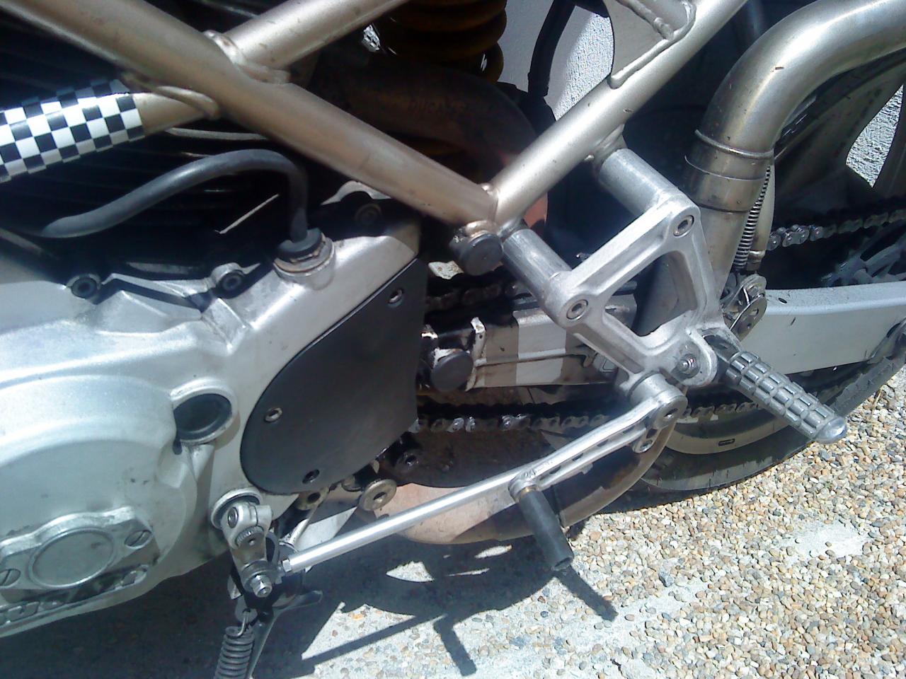

MessageSujet: Re: montana47 : 600 monster 1995   Jeu 3 Juin 2010 - 21:45
Cet aprem, je me suis lancé dans l'installation de mes commandes de SS carbus, tout c'est pas trop mal passé, mais étourdi que je suis, j'ai zappé que sur la tige de sélecteur que j'ai fait faire, il fallait un filetage avec un pas a gauche d'un coté, donc je n'ai pas pu terminer.
J'ai mis mes calles pied de monster dessus, mais c'est pas top, cela viens mal en buté, il s'incline un peu vers le bas.
J'ai testé à l'arrêt pour voir la position, ça va le faire grave !!!
des photos de mauvaise qualité pour illustrer tous ça !
D'ici quelque jours ça devrait être bon !!

MessageSujet: Re: montana47 : 600 monster 1995   Jeu 3 Juin 2010 - 21:56
tu auras besoin de la tige de selecteur que je devais te fournir ?
pour tes cales pieds , faut mettre une rondelle derriere et sa tiens niquel Very Happy

MessageSujet: Re: montana47 : 600 monster 1995   Jeu 3 Juin 2010 - 23:03
Oué mais a mon taf, un mec voulait bien me fabriquer la tige, mais si su coup je vais en avoir besoin, !!
oué j'ai repéré l'espace pour calé le calle pied !!

MessageSujet: Re: montana47 : 600 monster 1995   Lun 14 Juin 2010 - 23:00
Je commence a avoir un vrai café racer, j'ai installer des commandes
reculées de 900 ss, j'ai du faire des cales pour excentrer les commandes
pour pas que ça touche au pots et une tige de sélecteur bien plus
longue.
Faut que je paufine le sélecteur l'embout est un peu
cassé, je vais en encore fouillé sur le bon coin !!
Maintenant la
postion est radical mais efficace !!! et j'ai même du gagné du poid, ça
pèse mine de rien les grosse platines d'origine !
MessageSujet: Re: montana47 : 600 monster 1995   Lun 14 Juin 2010 - 23:05
chouetteeee
te reste plus qu'a rajouter un disque à l'avant, et renover ta ligne d'echappement et elle sera parfaite !
